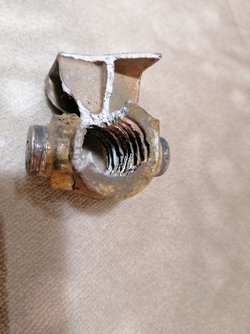

Buenas a todos ya hemos sacado la pieza rota y vamos a pedirla, midiendo estamos que hay de varios tamaños, no son caras y no hay necesidad de cambiar la pata, solo el husillo
    108,5 KB · Visitas: 32
Juuuèr,eso está hecho polvo.
El sin fin está bien? Cuando lo montes mira que vaya fina,no sea que el sin fin este algo doblado o golpeado.
Se observa que la rosca está hecha migas.
Lo miraremos mejor, el tornillo se veía bien pero la pieza al estar rota estaba como doblada y por eso supongo que la rosca esta así, lo tenemos en cuenta, gracias por la ayuda
Tiene pinta de que ha sido forzada o que se llevó un buen golpe
