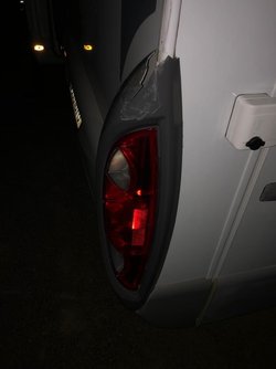

Donde puedo encontrar La Pasta que envuelve a piloto trasero Derecho, de knau sunline integral, año 2005. Gracias
    41,8 KB · Visitas: 43
La carcasa, creo qué es a lo que se refiere. Eso con fibra se arregla y se pinta... los dos para que quede igualado!
Hazlo con masilla de fibra de vidrio, para esas piezas se trabaja mejor con la masilla que solo con la fibra, además de ser más resistente a vibraciones.
