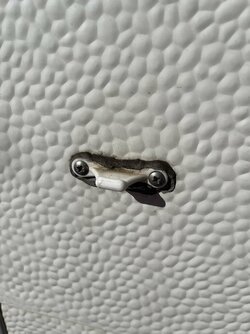

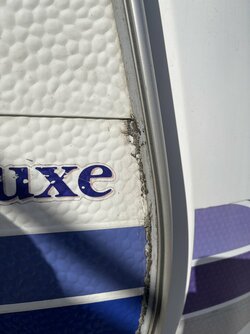

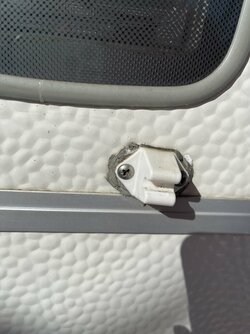

Buenas a todos. No sé como buscar este tema en el foro. Tal vez está tratado, pero no sé como encontrarlo. El caso es que en las juntas o uniones de la caravana hay, desde el primer día que la compramos (segunda mano) una especie de pasta pegajosa, que nunca me he atrevido sacar. No sé que es. Adjunto fotos algunos ejemplos. Sabéis qué es? Por qué aparece? Lo puedo retirar? Se ha podrido la junta?

No lo quites. Es el producto que se utiliza para sellar las juntas de las caravanas, una especie de silicona que no se seca. Con el tiempo va saliendo un poco por las juntas, pero no es un problema (excepto si lo tocas, ya que es bastante pringoso y ensucia)
Cómo te han dicho eso no se quita, es butilo el producto que se utiliza para sellar las uniones, si lo más quitando al final te quedas sin estanqueidad. Eso sí ten cuidado de no tocar o ensuciarse con la ropa que mancha mucho y cuesta salir
