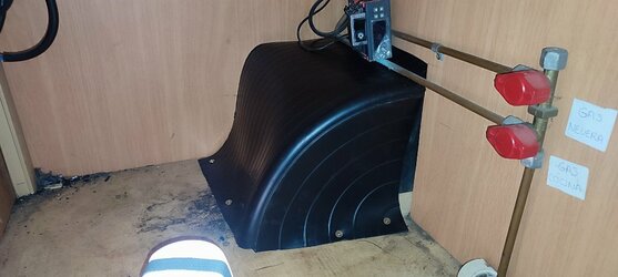

Paso de rueda roto por reventon
Hola, He hecho un apaño con una zafa grande de los chinos y unas tijeras fuertes.
Añado foto por si os sirve de idea.
Salu2

Se me ocurre que podrías poner, si no lo has puesto por fuera ya, alguna silicona o algo entre la pared y la safa (aquí se dice safa :D ), pues cuando circules y pises un charco, el agua puede entrar dentro por salpicadura.

Si, falta juntearlo...La isea era compartir que recortando un capazo grande, puedes arreglar un paso de rueda. Por lo visto pasa mucho, que un reventón rompa el paso de rueda.
Estuve mirando pqra comprarlo, pero no es fácil. La caravana es de 2006.

Hola, hay un tipo de tela asfáltica que te sirve para ponerla por fuera y darle la forma del paso de rueda, un buen pegamento de montaje y queda mejor que nueva, además por fuera es aluminio lo que la hace aun mas dura, la puedes terminar con pintura y te queda muy bien, un saludo
