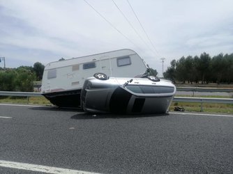

Un recordatorio de lo que puede pasar si olvidamos lo que llevamos enganchado.
Chic@s el peso en la parte delantera, nunca detrás, un frigo grande y pesado tras el eje, y todos los hierros del avance en el compartimento trasero, junto con un golpe de viento, un desnivel en la calzada, a 90 km/h porque aceleré para enderezar y tras querer corregir los zig zag, me hizo aparcar así en la calzada; resultado: coche y caravana destrozados.
Id con precaucion...
Desde aquí agradezco al dueño el que comparta su mala experiencia con nosotros, para que seamos conscientes de lo que puede pasar.

Buen coche, para pasar eso supongo que pasado por todos lados, bueno como comenta el.
habria que ver si de verdad iba a90
La distribución de pesos es basico para la estabilidad del conjunto, y si ademas hacia viento....
Pues si, colocar peso en la cola de la caravana -además del efecto lateral y vertical de "péndulo"-, "levanta" el culo del coche en los vaivenes pudiendo provocar que pierdan adherencia. Si sumamos los dos efectos, tenemos todos los ingredientes para pegarnos un buen susto.
A mi me paso una vez hace muchos años, al poco de comprar la caravana y tomé buena nota: En la parte trasera de la caravana, solo cosas que pesen muy poco.

La causa, ademas del mal reparto de pesos en la caravana, lo puede provocar un bandazo dado al regresar al carril despues de un adelantamiento o es por causa del viento, como parece que fué, porque un cojunto no empieza a menearse así como así y menos en una autopista.
Tampoco se aprecia en el asfalto ninguna frenada.

Y tanto que puede empezar a culear sin previo aviso. Yo lo he visto en muchas ocasiones por autopistas (soy viajante) y el conductor pasarla putas para enderezarla.
Independientemente del peso en la parte trasera, que es una barbaridad, yo también soy de la opinión de un exceso de velocidad. A 90 km/h, en una autopista, el viento no te desequilibra la caravana, y lo digo con conocimiento de causa: esta Semana Santa nos volvimos del Cabo de Gata anticipadamente porque no había quien soportara el viento, nos plantamos en la autopista de vuelta para casa y a 87 km/h de gps, el conjunto iba estable; cuando llegamos al desvío de Vera hacia Cartagena, el viento desapareció.
