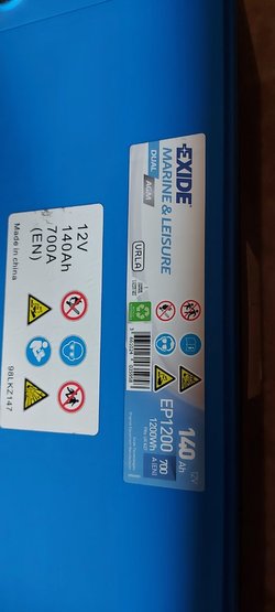

Buenos días, acabo de conseguirme esta batería para la caravana, son 140 Ah de AGM, me han dicho que estas salen muy bien.
Ahora quiero ver una placa, había pensado algo de 180-200 watios y un convertiror, cual me aconsejáis?

La placa....la mas grande que puedas, de 24v y regulador acorde a la capacidad de la placa.
Mírate las placas de Bricomart que salen bastante bien y si te caben y cuadra el peso....
Reguladores te recomiendo que busques los EPEVER MPPT. ni te pienses un PWM.
¿Has calculado ya el consumo que puedes tener? Porque de ese dato depende mucho la potencia de la placa.
Parece que el peso no es una de tus preocupaciones, ya que la batería que has adquirido pesa 45 kg. Con 140 Ah tienes para mucho, o no, dependiendo de para qué quieras utilizarla. Del aire acondicionado o de un secador de pelo, olvídate porque te chuparás la capacidad de la batería en un suspiro, aparte del tamaño que debería tener el inversor. Si quieres utilizar un portátil deberás adquirir un inversor de onda pura REAL.

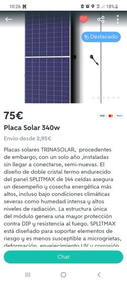

Os pongo una foto de una que he visto por Wallapop

Solo decirte que tengas clara las medidas del aire y placa y lo que quieras poner... Y el espacio de estructura de techo no vaya a ser que te lleves una sorpresa

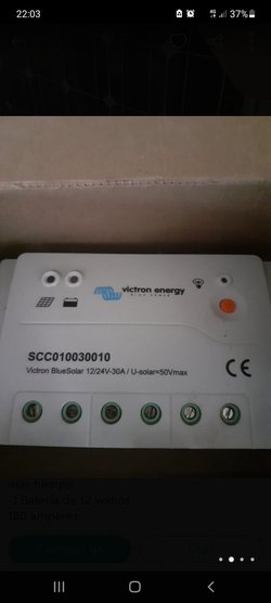

Por cierto, que os parece este regulador que me ha ofrecido un amigo??
