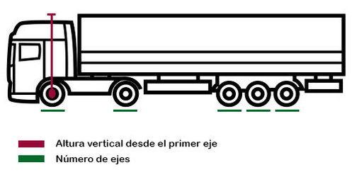

No se paga por llevar remolque, las tarifas pasan de una a otra según ejes y altura desde el primero:
En tu caso si no es furgoneta, SUV o TT y no pasa de 1,10 m hasta el capó entras en la tarifa C1.

Ver el archivos adjunto 4133561

No, lo de las cabinas bajas es por otros motivos relacionados con menor peso.
Una vez pasas del 1,10 m y 4 ejes ya es C4
