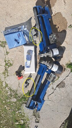

Aparte de la "grapa" que sujetar el Mover, bienen unos topes para poner en cada lado de la grapa, para que no se desplace para ningún lado y el Mover, no se mueve.
Otra cosa es que le aproximen y el rodillo tenga olguna, compruébalo
Estos
