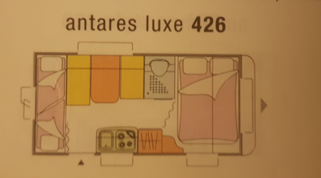

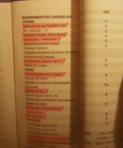

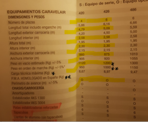

Hola, lo tenía guardado con los manuales.
Adjunto las características de la Antares Luxe 426 del catálogo de 2010 si os sirven de ayuda, el peso indica 875Kg (5%) y la MMA en España 1000Kg, la máxima MMA son 1200 Kg, es decir se podría subirse la MMA 200Kg sin problemas.
He plegado las páginas ya que viene toda la gama, pinto la alineación, que se ha perdido en la foto...
Más detalles:
Literas de 60x210 como se comentaba, nevera de 70 litros, cocina de 3 fuegos y depósito de 40 litros de serie...
Y la distribución...
