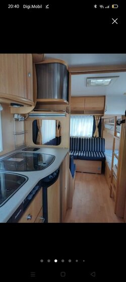

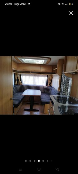

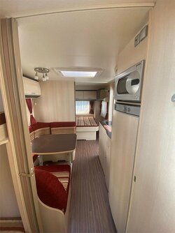

Buenas tardes, estamos mirando para comprar somos familia numerosa por lo que buscamos un modelo en concreto que es la Sun roller tango 495 tres ambientes. Pero mirando nos han ofrecido otro modelo que es la EIFLELLAND HOLIDAY 500 TK con tres ambientes diferente, al verla hemos pensado oye pues lo mismk podriamos barajarlo para dejar el pequeno salon en cama que se une a la litera de abajo y dormimos todos en ese ala separando totalmente la zona de dormir del salon enorme en el otro lado opuesto...pero nos surgen dudas como por ejemplo sera malo echar todo el peso de dormir en un solo lado? Será cómodo? Práctico?
Adjunto fotos de ambas para que me deis vuestra opinión. En cuanto a precios las dos rondan más o menos lo mismo 1000 euros de diferencia.

Hola, no creo que sea mala idea esa segunda configuración. Las cuatro plazas en ese lado, dos en literas y otros dos en el saloncito hecho cama de continuo. Y el que se levante antes, a desayunar y no dar guerra en el lado opuesto de la caravana, en el salón en U.
Por problemas, pienso que con la cv estabilizada con sus cuatro patas, esa sobrecarga de cuatro personas, no sé de qué edad son los hijos (por el peso), no sería mayor problema.
Ya nos contarás.
Por distribución, la Tango va a ser más cómoda, la cama en isla marca la diferencia. Pero para remolcar va a ser bastante más complicada. Si no me equivoco esa Sun Roller es de 250cm de ancho, lo que complica el paso por zonas estrechas y carreteras de montaña, además de que también será más larga que la Eiflelland, que va a ser más manejable.

No veo problema por dormir todos en el mismo sitio.
Lo que no veo, si sois familia numerosa ¿5? en la Eiflelland muestras camas para solo 4 y un salon siempre montado ¿correcto?
Mirar bien lo del vehículo tractor que forme un conjunto seguro con estas caravanas pesadas.

Somos 5, mi grande tiene once años dormiría en la cama de arriba, luego el salón junto a las literas se hace cama de 1,35 que se junta con la litera de abajo haciendo en total una cama de 2 metros y algo....suficiente para dormir nosotros 4 no creo que haya problema. Siempre hemos barajado algo así por qué no queremos comprar algo grandísimo que no nos sea cómodo para conducir. Mi coche es un Ford Kuga motor 2.0 120cv no creo k haya problemas en remolcar estar caravana que ronda los 1300 kg. Pero no se qué hacer tengo un cacao.
Pues personalmente esa distribución me gusta mucho, tenéis el juego de usarla como citas, y además si lo estimáis montar la cama grande del comedor.
Con buen tiempo, a la caravana sólo se entra a dormir y coger y guardar cosas. Lo mimo también la usáis con todas las camas montadas. Además, con más frío, si dejáis el salón montado y usáis solo las otras camas tendréis sitio para todos bien calentitos.
La Tango tendrá un peso real de 1600/1700 kg por mucho que digan los papeles, es una caravana muy grande para llevar con un coche mediano, no lo veo aconsejable.
Se recomienda para formar un conjunto seguro de vehículos que el tractor vacío pese un 15% más que la caravana caravana. Y además con el permiso B solo puedes llevar conjunto de vehículos cuya suma de MMA no superes los 3500 kg. Si no toca sacarse otro permiso de conducir denominado B+E.
