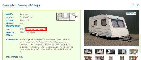

Pues me quedo de mandar la foto de la ficha técnica, pero dijo que es de 750kg, de precio 3100€ con el avance incluido y en principio se ve bastante bien
Dijo que es del año 1994 y está reformada en el 2009, por el peso no tengo problema ya que la voy a arrastrar con un land rover discovery que puede arrastrar hasta 3800 kg!!!

La caravan parece ser que en realidad tenía la mma en 1000kg y se la rebajaron a 750 kg, al menos eso es lo que pone en la ficha tecnica
