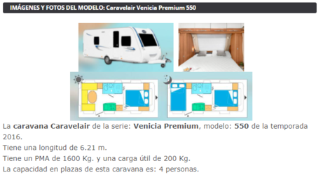

Es una caravana muy grande, de ancho extra 2,50, para un coche mediano, no es un conjunto ideal
Aunque obtengas el permiso y legalmente y técnicamente te el tractor te lo permita, no es recomendable que la diferencia de peso entre caravana cargada y tara del tractor sea inferior al 15%. según esta regla con ese tractor no debiera de llevar una caravana con un peso superior a 1.450 kg.
Segun esta web:
Tienes 200 kg de carga útil por lo que si consigues que el peso real sea igual al de MMA (..........pocos lo consiguen.......), remolcaras algo mucho mas grande que tu tractor e igual de pesado, no recomendable.
Segun esta web:
Ver el archivos adjunto 4127165
a ver... que esto es importante para mí. Muchas gracias antes de nada.
Yo entiendo que la caravana no debería pesar el 80% del tractor. Pero hay que comparar peras con peras, ¿no? Lo pregunto desde la ignorancia.
¿Qué sentido tiene comparar la tara con la MMA?
Vamos a asumir que la caravana la llevo al límite de su peso. 1600 kg. No voy a engañarme a mi mismo creyendo que la llevaré vacía.
Lo normal es compararlo con el peso del coche, ¿no? No la tara. La tara del coche son 1700 kg, pero con tres pasajeros, gasolina, equipaje, aceite, liquido limpaparabrisas y demás, se pasará de los 2000 kg. El peso mínimo con dos pasajeros en orden de marcha son 1900 kg. Tampoco me hago la trampa que contar la MMA del coche, que son 2300.
El 80% de 2000 kg son 1600kg.
Si hago la cuenta mal, dímelo por favor.
Pero si por otro lado, los 2.5m de ancho complican mucho la cosa, eso me hace pensarlo dos veces.
