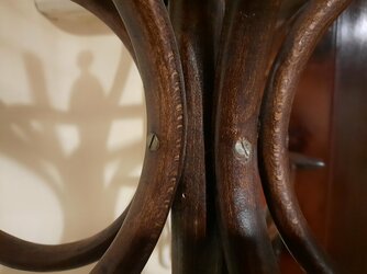

¿Y luego lo dejo enfriar o cómo? Lo digo porque si se dilatan costará más. Lo pregunto por ignoranciaCalientalos un poco con un soldador para estaño.
Con cuidado.

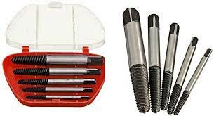

Lo mejor es usar un extractor de tornillos, como estos.
Ver el archivos adjunto 4136216
Tienen rosca inversa, y al atornillarlos acaban arrastrando el tornillo con ellos. Solo has de hacer un agujero con una broca en el tornillo.
