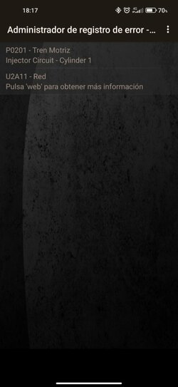

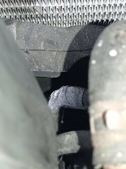

No sé aprecia bien,pero en el mazo de cables del medio de la foto se puede ver cómo hay dos cables rozados por el envolvente del ventilador del radiador.
Me ha dado la misma avería avería al arrancar ,en dos ocasiones.
El primer error si que existe,pero mi coche no lleva inyectores electrónicos,lleva bomba rotativa.
A no ser que el control interno de la bomba esté mal.
Desaparece cuando arrancas tres o cuatro veces.
Se lo puedo achacar a esto de los cables,que vi de casualidad,que al arrancar el motor se mueve y los cables tocan el envolvente.
Si este tiene algo de electricidad estática ... ahí podría estar el problema,ya que la vería dice que cableado mal, aunque hasta el rabo todo es toro.
La segunda avería,o no existe o no la encuentro.
De momento llevo dos semanas bien,al aislar estos cables.

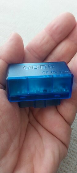

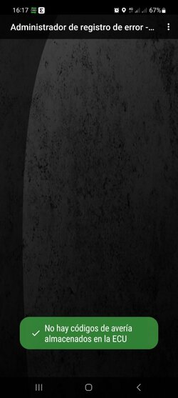

Sí sí, seguro. Yo también probé previamente con otros gratuitos y no conseguía nada. Pero este torque pro me lo bajé del Google Store por 3,5€ y no sé si el problema está en el aparatejo. Se conecta y lee la ECU perfectamente, pero el coche tiene error de testigo en cuadro y no lo detecta. Este tengo:

Yo tengo el ELM327 por bluetooth, pero creo que el problema está en los programas, más que en el cacharrito. Y que incluso con el Pro, quedan cosas que a las que no llega. Ya se encargan los fabricantes de eso.

El de las fotos también es ese ELM327 bluetooth. Hoy lo he probado con un polito y parece que funciona, pero errores no marca. Seguramente este no los tenga.
