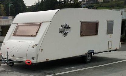

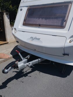

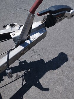

Hola tengo una caravana pluma de 6 pl. Del año 1998. Tengo la placa de identificación, pero no somos capaces de encontrar el troquelado. Necesito ayuda urgente, no me pasan la ITV mientras que no la encuentre. Gracias.
