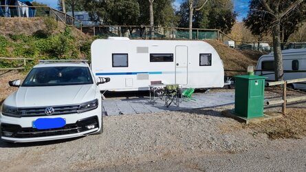

Hola chic@s. Gracias a todos por vuestras opiniones. Después de mi primer finde con la caravana os puedo decir que creo que sí acerté. Realmente tenía unas expectativas respecto a la complejidad de remolcar, y la verdad que ningún problema. He ido muy bien. Se nota que el coche tira de más peso, pero es muy manejable. He ido por caminos estrechos y giros de 90°. Alguna pendiente algo pronunciada y todo genial! Colocarla en parcela con mover es un juego de niños. Y una vez puesta pues que deciros...lo hemos gozado los 4. Una pasada, lo hemos disfrutado como niños. Hemos estado en el camping la vall
Os dejo una foto de nuestra primera acampada. Y gracias de nuevo por las opiniones. Me han hecho mucho más llevadera la espera y las comeduras de olla.
