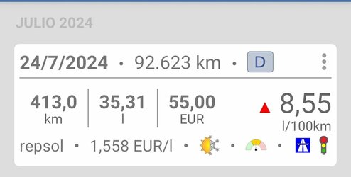

¿Seguro que es etiqueta C?
En esa ruta, llevando detrás ese peso, con atasco incluido y ese consumo creo que tendría que ser etiqueta ECO o CERO directamente...

Te lo juro por Snoopy.... En carretera el regulador a 92km/h
Y eche gasoil en la AP-66 justo antes de llegar a la zona del embalse y la bajada final hasta Gijón.. a ese recorrido le faltan los ultimos 120km... Pero con la bajada desde la meseta al camping llegué con 8.3..
Aunque esta bajada final del consumo la recuperaré a la vuelta, jejeje
No es la primera vez que hago esos consumos... Si rebuscas en el foro ya escribí una ruta Madrid - Riaza con 8.5
Y si subo la velocidad del regulador a 96 para ir a 90 de GPS, me voy q 10.5, y yo tampoco lo entiendo pero es así....
