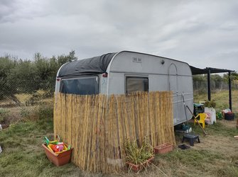

Buenas tardes, me llamo Rafael y acabo de adquirir una Valver 410 para ponerla en un terreno que tengo de mi propiedad.
Somos una pareja con dos niñas pequeñas y vamos allí todos los días a que jueguen.
Os la presento en fotos y espero vuestros amables comentarios y consejos de cómo resguardarla para el invierno.
Sed buenos y recordad que somos nuevos en esto

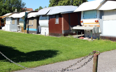

por ejemplo, una foto de un camping con caravanas fijas

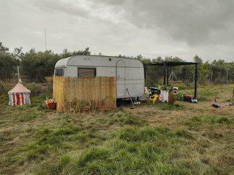

también es cierto que donde has puesto las fotos está muy expuesta al viento, entonces lo que pongas te podrá salir volando.

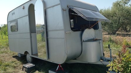

Hola Rafael os habéis montado un bonito sitio para estar cómodos y entretenidos, he visto que has puesto caballetes en la cv, normalmente esos caballetes van debajo de las vigas del chasis, donde están me da la sensación que pueden llegar a romper el suelo, si la cv tiene patas bájalas hasta que toquen el suelo y los caballetes donde te digo con eso y las ruedas da más que suficiente para estar estable, sobre que este resguardada lo mejor sería poder techarla pero creo que si le pones 4 columnas y techo de panel sanwist por poco más te habías hecho una chabola y te arrobas la cv…….

Otra cosa que se me había pasado la pérgola que has hecho delante se suele poner en el lado de la puerta todo lo larga que es la cv, así se sale directamente de la caravana a la pérgola que si encima tiene techo impermeable te sirve para estar debajo sin mojarte cuando llueva.

Antes de la protección para el invierno, te recomendaría que la tuvieras sobre borriquetas.
Como te dice el compañero, no en el lugar de las patas, si no donde las ruedas, para que estas no toquen el suelo.
Si no, con el tiempo, pierden presión y termina descansando el peso de la caravana sobre las esquinas y la puedes fastidiar.

Muchas gracias de verdad, las borriquetas me las montó ahí el vendedor, dejando las patas plegadas.
está tan alta que la rueda que queda(la otra está guardada en casa junto con el enganche para evitar posibles robos) no toca suelo.
es decir hay en las 4 esquinas bloques de hormigón con borriquetas encima y patas plegadas

Muchas gracias, ya, pero nos pegaba con la valla del vecino de los olivos por detras, la pérgola la pusimos hace meses y las vistas bonitas(Sierra Nevada) se disfrutan en las mesas con esa colocación.
Pondremos una más pequeña a la salida, claro que sí, gracias

Ups... pues eso hay que corregirlo ya mismo.
Las borriquetas detrás de las ruedas (en la parte reforzada del chasis o en el eje de las ruedas) y las patas para equilibrar.
