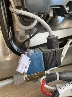

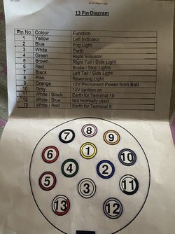

Hola a tod@s,
estos días estado probando la nevera a 12 V y no me funcionaba circulando , por lo tanto la dejé en el conce y hoy me han comunicado que Adria está poniendo 2 circuitos para nevera , uno para las luces y pantalla que funciona bien y el otro que es para encender la nevera a 12 v ….., tengo que hacer una modificación en el coche , un cable desde la batería hasta la piña del coche (esto muchos ya lo han hecho para mejor rendimiento) pero por lo visto adria lo empieza hacer este año , tienen que ir conectado desde la batería a los Pins 10 y 11 para que funcione en circulación, nose si me explicado bien![84BA2FDB-2742-47F1-8172-44C3216BD7CD.jpeg 84BA2FDB-2742-47F1-8172-44C3216BD7CD.jpeg](https://www.webcampista.com/foro/data/attachments/188/188634-8902601973e0d8efdd8407281c685840.jpg)
