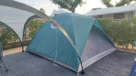

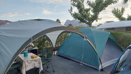

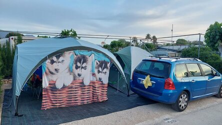

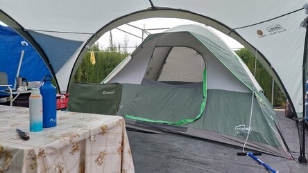

Buenos días @El canoso .....nosotros como te indica @horno_fundidor y como te dice @J. BH utilizamos la iglú para dormir y la carpa el día.
Te adjunto foto por si no has mirado/visto en fotos de nuestras tiendas la variedad de tiendas que se utilizan
Muchas gracias.

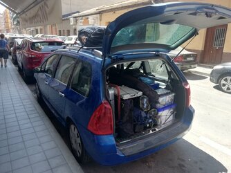

Ocupa mucho en el maletero la tienda + carpa?
La tienda ocupa poco,la carpa teniendo en cuenta que es de 3.65x3.65 pesa mas que ocupa (17kg).......en conjunto no ocupan demasiado y gracias a la bolsa de techo vamos bastante desahogados
Aqui iba la otra carpa que tuvimos pero que ocupaba mas o menos lo mismo........para que te hagas una idea
