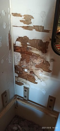

Queremos reparar una caravana que está podrida, pero somos novatos en este tema. Mi marido se dedica al tema de la carpintería, así que ya es algo que llevamos ganado, pero nos da miedo tocar la estructura y que se nos venga abajo, aún no hemos quitado el suelo para ver si está afectado, pero las esquinas se pueden ver perfectamente que estan podridas y hay que repararlas. Como tampoco tenemos mucho tiempo hemos pensado buscar a alguien que repare y que nos haga una valoración para ver si lo mandamos a hacer o intentamos hacerlo nosotros.
Conocéis a alguien en Madrid que repare?
Os dejo una foto de una pared que habían tapado para ocultar lo que tenía, imaginamos que el resto de paredes pueda estar igual pero hasta que no desmonte no lo puedo comprobar.
Retira el contrachapado interior poco a poco, y abre hasta donde este sana la madera
Cambia cafa vez un listón, o utiliza un ms rápido.... Piensa que [emoji654]N que podrido sujeta. Uno cada poco a poco
Lo que nos da miedo es el suelo, al ir las paredes montadas sobre él. Veo otras publicaciones pero no sé si seríamos capaces de hacerlo
Como te ha dicho el compañero, ves desmontando, no se van a caer las paredes, si te da miedo que se caiga el techo, poner unos puntales, no mejor es desmontar todo poco a poco, se tarda bastante pero sale mejor, yo lo hice desmontando lo mínimo posible y a pesar de haber quedado bien al final me arrepiento de no haber quitado todo.
La mia se ha llevado dos años parada y también está afectada, en cuando empiece el tiempo fresco me lío con ella, cambiando entero pero quitando como te han dicho los compañeros, a 40-50 cm máximo.
