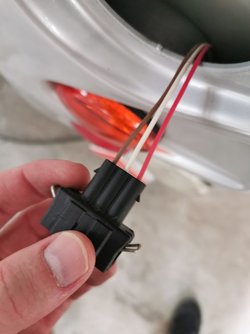

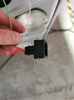

Acabo de ver la foto.
No son bombillas "normales".
Necesitarás un medidor y desmontar un piloto que funcione. Debe haber continuidad entre alguno de los cables de los dos pilotos. Ese será el de masa. Normalmente el cable será del mismo color, y posiblemente blanco.

Como sabes que no son bombillas normales? El conector no dice nada.... El conector va al portalámparas y el portalámparas llevará la bombilla.... En los coches es lo mismo un conector que va al piloto y dentro del piloto está la bombilla... Un saludo

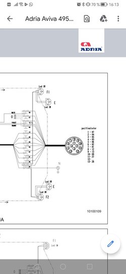

Vale, ya he identificado el cable que va a masa. Es el blanco de las dos fotos. Según el esquema eléctrico que os dejo aquí abajo, ¿va conectado al chasis de la caravana o a través del pin 3 de la piña al coche?
Perdonad la ignorancia, pero no tengo mi idea y estoy haciendo un cursillo acelerado ?
Tiene pinta que a la piña, si fuera la masa te fallaría varias bombillas, sigo insistiendo que pongas otra bombilla y pruebes....
