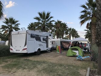

Foto de la última que alquilé… una Carado. El garaje era enooooooorme.
Esa grande no, esa es como mucho de unos 7,5 metros, centímetro arriba o abajo como la milpero si lo que quiere es movilidad se le quedaría pequeña para lo que quiere, la pareja y los hijos de cada una y como dice Nenacriva a poco que la dote de algún extra mas se pasa de peso, lo digo por experiencia de ese tamaño es la mía (Itineo integral) y la llevo con extras mínimos. La solución en este caso seria un poco mas animal en el buen sentido, agenciarse una como digo yo tipo autobús, o camperizar uno, pero entonces se tendría que ir a un C como mínimo.
