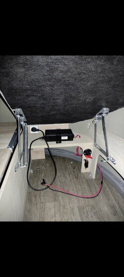

Por ello quería hacer un par de preguntas por si me podéis ayudar ya que hemos adquirido una caravana nueva en la que viene la instalación preparada para conectar una batería y que pretendo poner únicamente para pernoctar 2 o 3 días fuera de camping cuándo estemos de ruta sin necesidad de poner placas solares ya que se carga mediante la corriente del camping/casa o cuando se circula en carretera. La instalación suministra electricidad a todo lo conectado a 12v es decir a las luces led, los grifos, la cisterna y el frigorífico únicamente para mantener el frio. Por lo que he estado indagando lo recomendable seria una de tipo AGM pero no se con cuantos amperios sería suficiente 60, 100, 150... Por ello me gastaría si me podéis recomendar cuantos amperios y en que pagina o marca comprar porque observo mucha diferencia de precios y no quisiera liarla.

Buenos tardes, le e echado un ojo a la caravana, no sabía de su existencia hasta hoy.... Tiene una línea juvenil y se ve bastante moderna y bonita, sobre cómo conectar la batería la verdad que al no conocer el sistema eléctrico no te puede decir que cómo va conectada, lo vas fácil sería conectar una base de 13 pins a la batería y enchufar la piña en esa base, de esa manera sería como tenerla conectada al coche y te funcionaria todo lo de 12v. La nevera que tiene la caravana no sé si es de compresor, de no serlo el consejo es que no la enchufes a 12v y la pongas a gas si dispones de el, tendríamos que saber si va a compresor o a absorción . Sobre el estabilizador es recomendable para darle más estabilidad y rigidez al conjunto, pero si dices que sin el vas bien pues no lo vería necesario colocarlo aunque si aconsejable . Un saludo, y a todo eso, nos podrías poner unas fotitos de la caravana ? Es un modelo muy poco común...

Me he explicado mal, la instalación eléctrica ya viene hecha y lo que faltaría es que comprara una batería adecuada para conectarla a unos cables preparados que están debajo del asiento al lado del inversor. Según me explicaron la batería daría electricidad a todo el sistema de luces LED a las bombas de los grifos, a la cisterna y al frigorífico. El frigorífico cuando está conectado en el camping funciona a 220 y con la batería funcionaría a 12 voltios pero solo para mantener el frío. No es trivalente no tiene la opción de gas , pasa automáticamente de 220 a 12 voltios según lo detecta el sistema. Entonces mi consulta es de cuantos amperios necesitaría la batería para pernoctar en caso necesario dos noches y también lo que tengo más duda es que marca y en qué página comprarla, teniendo entendido que una buena opción sería optar por una de tipo AGM.

Muchas gracias por las recomendaciones. Buscaré una batería AGM de 120 amperios entonces. No he encontrado la placa de la nevera, me imagino que estará tapada atrás. Hice la foto que es la que mandó donde tengo que conectar la batería tal como comenté.
