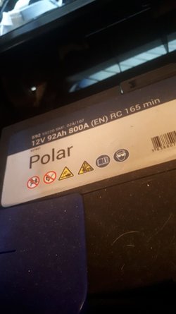

El chico que me la ha vendido, no ha sabido decirme si las dos baterías que llevan en interior, están en paralelo o en bus. ¿Como podría saberlo? Aparte tiene placa solar, que ni idea de como funciona...

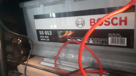

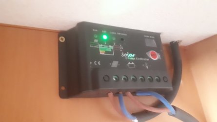

Buenos días, os adjunto la que lleva montado el sistema. A ver que me podéis decir sobre la calidad, supongo que serán básicas.
A ver los dos "chicas" del foro que os parece la instalación, mas en serio creo que en cuanto a materias vas bien servido, el regulador de la placa no lo conozco, pero si funciona no pues bien, por cierto la foto se la hiciste sin estar al sol, lo digo por ue te indica que las baterías estan bien de carga,unque prefiero que me de el voltaje que me ponga una lucecita verde, podías enterarte la potencia de la placa (si pasa de cientificismos W esta bien para mi gusto)
¿Esas baterías son las dos de la vivienda?, lo digo porque son distintas y son de ácido, si son esas no vas muy bien servido.
El regulador solar es PWM de los mas sencillos, pero si funciona...
Faltaría saber que potencia tienes montada en placas, pero si no te lo ha dicho el dueño anterior va a estar complicado, aunque viendo el regulador... Con el tamaño de las placas puedes hacerte una idea de la potencia.
En caso de que quieras conectar cosas potentes, si esas son las baterías que tienes, esperaría a que murieran y renovaría todo.

Si las baterias son de acido, de buena marca y parece que bastante nuevas, si es como supongo, yo tambien esperaría a que murieran y si son las dos para la vivienda, creo que si, con pasarse a una gorda de gel creo que estaría mas que bien servido, yo llevo solo una para la vivienda de gel y voy mas que servido, no le quise decir nada por que caba de comprar la ac ;), no sea que se nos desanime

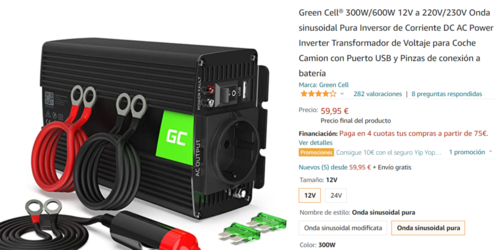

Buenos dias , tras valorar una primera intervención, para lo mas basico. Hemos decidido colocar un inversor de menos de 400w, para conectar estos aparatos:
  • SMART TV 24´ wifi.
  • 2 tv viaje pequeñas
  • 1 enchufe para uso de Ventilador(30W) o Portatil
  • 1 enchufe doble carga de teléfonos
Como podréis ver son elementos básicamente tecnológicos , de momento no vamos a invertir en mas hasta ver que vamos necesitando en las salidas.
He estado revisando los consumos de todo esto y todo conectado no supera los 300W.
Me han recomendado este inversor, y de ahi sacar una manguera para conectar los diferentes enchufes. Voy a colocarlo justo detrás del asiento del conductor, asi puedo conectarlo a la bateria sin problema.

Gracias por los comentarios. A ver por lo que tengo entendido un inversor de 300w no consume apenas nada por si solo. El inversor es económico y la smart tv a 220, además que hay más opciones y marcas, son mucho más baratas. Luego tengo un ventilador pequeño a 220,el portátil es potente no va a 12v, alguna guirnaldas de luces led que sale más baratas y los móviles suelen cargar más rápido a 220. En fin que es un aparato que no estará siempre conectado, solo cuando se necesite.

Ojo con ese inversor, la primera vez que se te olvide desconectarlo, arrevoire a las baterias.

Si piensas conectar electrónica mejor de onda pura, creo que el que cogiste ya lo era.
