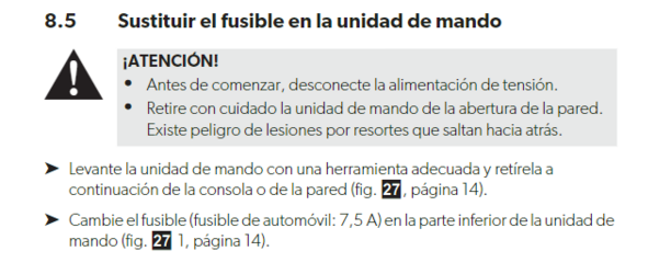

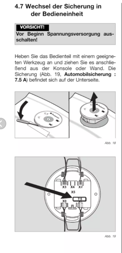

En el manual dice esto sobre la unidad de mando:
