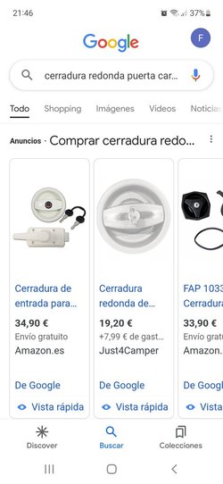

no sé buscar "esto" para pomo?

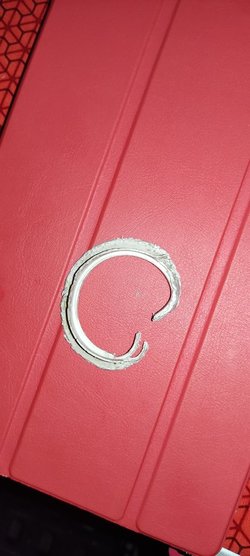

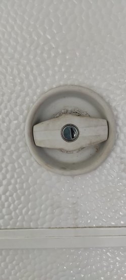

que no sé cómo se llama y no encuentro recambio... dado que tampoco sé la palabra mágica.
La goma de detrás se ha deshecho.

incluso a malas, desmontas la cerradura le pones sicaflex y a volar.
no sera tan dificil hacer una goma como esa.
Si no encuentras la goma, desmontar la pieza, le echas un cordón de polímero blando y cuando se seque recortas el sobrante. De camino se queda sellado.
Si alguna vez tienes que cambiar la cerradura, se corta muy bien con el cutex el polímero.

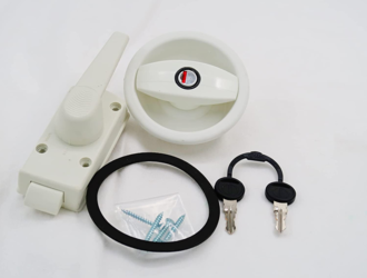

@itogrillo si pasas por Valencia, (puedes entrar con la caravana que para un momento de parada la avenida del rio es amplia) desmontas la cerradura y te acercas a este negocio que son especialistas en todo tipo de juntas y te darán solución seguro:
Si estas en el camping, mira a ver en cualquier ferreteria o fontaneria si tienen una goma similar, lo importante es el diametro exterior y el espesor, el diametro interior ya lo recortas tu.
incluso el exterior tambien lo recortas si fuese mas grande.
Se parece un montón a la goma que se pone en los desagües de los lavabos.
Y aún diría más, el plástico que no es goma, que va antes de la goma, se parece al embellecedor que se pone en las tuberías que entran o salen de la pared. Con otro blanco
Hay empresas que se dedican a fabricar todo tipo de juntas de plástico, cartón,juntas toricas etc.
Llamas das las medidas diámetro exterior, el interior, grosor y en un ratito..... magia

Está en cuestión es de teflón blanco
