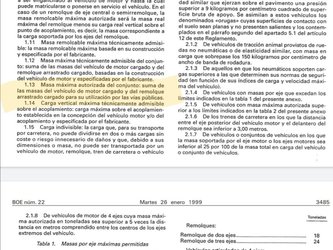

El BOE no nombra, después de la MMC, máximas para nada y sin embargo si habla de vehiculo de motor cargado y remolque arrastrado cargado y da igual que sea un camión, remolque de leña o una caravana, la única manera de saber el peso de esos elementos es pasando por báscula.
Para que fuera buena la teoria que defiendes @Jose Luis, la redacción del artículo sería muy sencilla:
Masa máxima del conjunto: suma de las masas máximas del vehiculo de motor y del remolque arrastrado. Y punto.

Efectivamente es como muy oportunamente ha señalado @Carlos; tan solo le faltó indicar que el recorte que ha insertado corresponde al "Reglamento General de Vehículos", Artículo 14 "Masas y Dimensiones", Anexo IX "Masas y Dimensiones", Apartado 1. "Definiciones", Sub apartado 1.13 "Masa máxima autorizada del conjunto".
