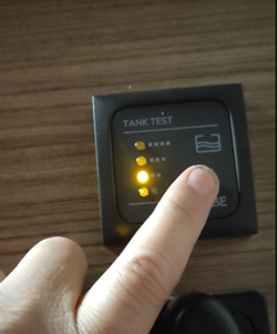

Hola, tengo la misma inquietud, no se como poner aunque sea un indicador, tengo la misma sonda que tú instalada en el depósito . Como lo solucionaste al final?
Uffff, pues ya ni me acuerdo, creo q testeando 1 a 1 los hilos que salen de la ficha para saber cuál es cuál.
Monté un cuadro con unos leds de colores que indicaban el nivel según la varilla y otro led rojo para saber cuando se llena el de grises que monté en los bajos.
