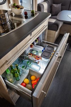

Tanto la cerradura como el tirador van sujetos al panel de madera , si quieres sacar el panel tienes que abrir la nevera encontrarás dos tapas plásticas en cada estreno de la puerta arriba de color gris , las sacas van a presión pinzas en el centro hacia arriba y salen , verás que tienen tres tornillos el del centro es para nivelar el panel no los toques saca los que están en los extremos total cuatro tornillos y tiras del panel hacia arriba y ya sale .
Si ves la foto las tapas son la de los extremos arriba de la puerta.
