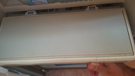

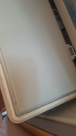

La puerta del congelador, creo que no hace tope y no sé si serán las gomas o los muelles de la puerta o...yo qué sé!
Yo soy ajustador de moldes os vais a reír pero cuando tenga tiempo pinto la goma con azulete y a ver que me dice.
A ver si cierra bien toda la goma.
Ya os explicare cuando lo haga.
En el congelador sí trae goma, una muy fina y no creo que se pueda quitar. Lo he intentando pero no puedo (sin forzar claro).
Ahí van esas fotos de la puerta del congelador.
    40,5 KB · Visitas: 14
    49,6 KB · Visitas: 14
Claro, es como el mío de antes. El XL freeze de cajón creo que no lleva goma en lo que es la tapa del congelador. No lo veo en el despiece
