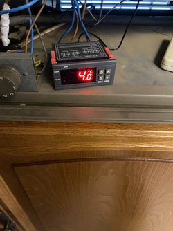

Solucionado…
Cambiando termostato a uno digital, y moviendo sonda poniéndola separada del disipador de la nevera…

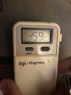

El termómetro blanco, me marca la del congelador…
