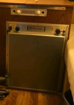

El modelo es electrolux (como casi todas las viejas, creo que tenían la patente)
Encontre esta foto y como tengo la caravana enfundada no puedo entrar ahora.
Izquierda 12/220 voltios con regulador frio.
Derecha rueda de 0/min/max y botón mechero

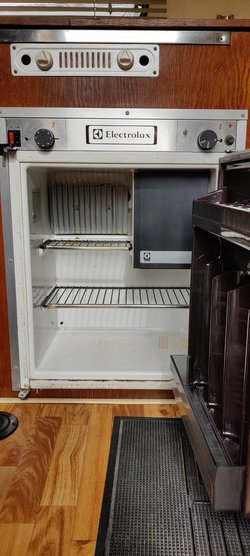

No tienes una foto del interior. La mia, que es algo mas moderna, lleva los mismos mandos. Por dentro, lleva un pequeño visor para la llama al fondo en la pare baja. Te tienes que fijar bien porque como estes de lado no se ve.
Prueba tambien a ver si sale gas por la cocina y quema un poco antes de intentar encender la nevera.
Aquí tengo las fotos.
Abajo la pieza negra redonda no es un visor, parece el termostato.
A ver si alguien sabe!!
    106,4 KB · Visitas: 42
    113,3 KB · Visitas: 45
Eso es el visor amigo. Debería llevar una tapita transparente. Si dices que es un desagüe igual es que no la tiene.

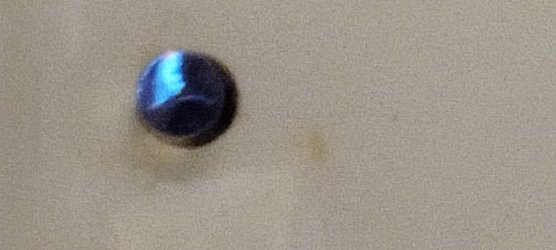

Hola!
Quite la rejilla y coloqué la chimenea.
Dentro había una especie de espiral que en videos de Youtube vi y la limpie por si acaso.
Efectivamente es un visor y vi un destello de llamarada pero no veía llama.
Al agacharme con la mejilla en el suelo vi la llama!!
Lo deje encendido a ver qué tal va, porque me dijeron que nunca lo habían usado.
Lo azul de la foto es la llama.

Hola!
