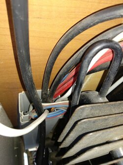

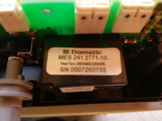

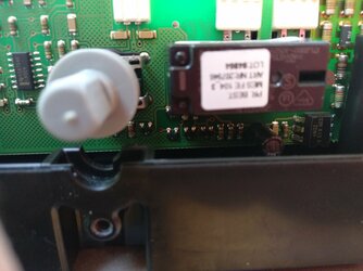

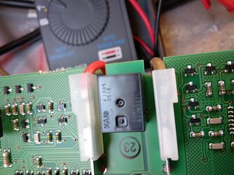

tengo nevera trivalente y cuando la pongo a 12v el rele ratea hice cableado de carga nuevo y mas gordo estubo unos dias que no rateaba .
Pero ahora lo vuelve hacer pensaba reforzar cable de no carga por si tiene una perdida y baje voltaje y por eso ratee
Donde va conectado esa linea al alternador para que le llegue 14v ???
Ayuda porfa

Supongo que es cuando está conectada al coche.
Mira la piña,a ver si se ha fogueado o el cable está algo suelto.
Y la masa de la piña, claro.

Perdon es una autocaravana
podrias hacer una prueba con un voltimetro ó una lamparita de 12V. se la pones a la alimentacion de la bobina del relé. si oscila cuando ratea, casi que tienes un mal contacto antes, si al ratear no varia posiblemente el mal esta en el relé. tambien puedes alimentarlo directamente, para comprobarlo, alimentas directamente forzandolo a entrar. mejor con frigo apagado, si ratea mal de relé.
por supesto todo esto es orientativo, al no ver el delito. supongo que sabes por donde tirar
Muchas gracias
Los cables gordos son para la resistencia de la nevera. Para la placa de control puede ser, incluso debe, otro cable. Revisa ese cable y no tanto el otro. Salvo que sea el mismo, claro.
Si el rele ratea será porque la piña foguea......
Si rateara bien, la cosa cambiaria, pero ratenado mal tiene mal pronostico......
No entiendo nada de nada. :dontknow:
