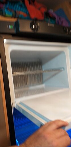

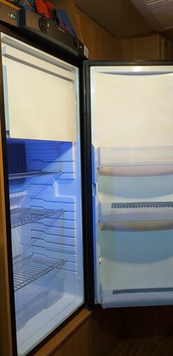

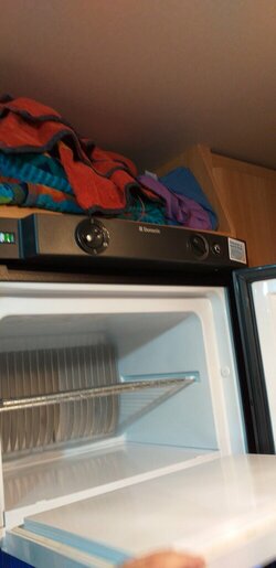

Pues nos encontramos con el problema en la caravana de mi cuñado . Tiene una nevera dometic RML8550 es de 190 litros de las grandes de una puerta .
Y cada vez que la pone a 220v le salta el diferencial .
Pensamos que como bien explícais aquí sea la resistencia de 220 v comunicada.
La cuestión es que no hay narices de sacar la nevera para afuera de su hueco , hemos quitado los cuatro tornillos ,hemos desconectado el gas ... También conexiones de 220v y 12 v .
no se mueve ni un milímetro .
Haber quien nos puede ayudar .
Es que no hay manera de moverla .

Por intentar ayudar, aunque no conozco ese modelo en concreto.
A menos que las fotos sean de antes de empezar a desmontar, veo que hay unos tapones blancos (foto del congelador a la derecha y foto con la puerta abierta, también a la derecha). Saca esos tapones blancos apalancando y mira dentro. Ahí están ocultos los tornillos de fijación al marco de madera.
Si has quitado la conexión del gas, mira también por fuera, a través de la rejilla de ventilación, por si hubiera alguna fijación.
Antes de tirar de la nevera, intenta levantarla hacia arriba un poco. Esas neveras tienen todo el peso atrás y pueden estar soportándose en algo.
como te comenta el compañero.
Sacale los 4 tornillos , quita la tapa del congelador, lleva 2 pestañas por debajo y sale entera con piso y todo.
Mete las palmas de las manos en el congelador y empujas hacia arriba y tu cuñao que te empuje por la parte de las rejillas hacia dentro de la caravana, y veras como si que sale.
La mia llevaba la tuberia del gas sujeta con un angulo a la pared de la caravana, sueltala si es tambien tu caso.
Va encajada de narices, pero como te digo empujando hacia arriba y otro por fuera hacia dentro sale.
De todas maneras , para cambiar la resistencia con sacarla 10 cm ya te sobra, la conexion la veras cuando la muevas esos 10 cm.
Una vez que veas la resistencia, desconectala y comprueba que no salta el diferencial, por que si sigue saltando, tendras que buscar un poco mas, y si no salta pues a cambiar resistencia y a volar.

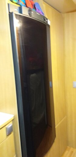

Es una sun roller jazz 495 LX del 2011.
Tenemos todos manuales de la nevera pero no viene ni como montar ni tampoco desmontar .
Por arriba lleva una balda con tornillos a los lados y al fondo también...hemos soltado dichos tornillos de la balda y no sale ( no hemos dado cuenta que lleva tacos o espigas de madera encolados a cada lado de la balda )
Por un costado lleva el manparo de la cocina ( no hemos visto tornillos ocultos .)
Por el otro costado el armario ( tampoco nada ).
Por abajo lleva un armario ,,,tampoco nada .
