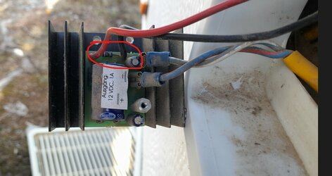

Primero revisa que las conexiones faston estén todas bien como te han comentado. Yo tuve el mismo problema y pensaba que era la placa pero finalmente di con el causante que era un diodo de zener que va en una plaquita detrás de la nevera (adjunto imagen). Fue cambiarlo y ya funcionaba. a mi me lo cambiaron en una tienda de barrio en un momento y me cobraron 5 euros ya que únicamente es cambiar el diodo y soldarlo.

Como solución provisional yo lo que hice es saltarme la placa y conectar directamente el cable que va a la resistencia que se calienta para alimentar el circuito de la nevera y con eso conseguí que enfriara. ¡Ojo! al hacerlo así la nevera enfría todo el rato por lo que le puse un enchufe y un programador para que no estuviera todo el rato encendida y hacerle ciclos (esto evidentemente es un método arcáico y simple, te saltas el fusible...etc pero consigues que funcione la nevera).
    79,7 KB · Visitas: 16

La mia es sunroller también. Leí que el tema del diodo era bastante común en Sunroller. En la mía (sunroller tango) la placa esta atornillada en la parte izquierda dentro de la rejilla de abajo. La placa lleva una cubierta negra que tapa la electrónica por lo que verás lo de mi imagen pero con una tapita negra encima de la placa.
Espero que te ayude!

Hola , este fin de semana estuve comprobando cosas en la crv , lo primero el diodo zener el cual me dió la impresión de que está bien pues no se ve quemado ni ennegrecido , miré la corriente que le tendria que llegar 12 voltios en cc. y no aparecen por ningun lado , luego comprové el la targeta que hay en la botonera del frigorifico y al cual llega un cable de alimentación de 220 v. alterna en la parte derecha y si tengo esa corriente pero nada más , volvi a mirar en el grupo transformador localizado dentro del armario ropero y todos los fusibles estan bien pues todos parece que corresponden a las salidas de 12 voltios en c.c., el 220 v. tiene la protección del diferencial magnetotermico , pues bien ; busqué en las salidas de los fusibles y no encontré 12 voltios por ningun sitio y eso me escama ya que los fusibles todos bien y los terminales faxton todos en su sitio , el transformador no se ve requemado ni nada , abri el grifo del lavabo para oir si se pone en marcha la bomba de subir el agua y no se oye nada , total creo que el problema viene del grupo transformador que estan fallando los 12 voltios pero si tuviera un poco de info sobre ello lo tendria más facil , me vendria bien el esquema electrico de ese grupo transformador para asegurar cosas pero en el libro de instrucciones de la sunroller no viene nada de esto , bueno pues sigo con el problema ¿ a alguien se le ocurre algo o tiene el esquema y lo cuelga aqui ? gracias y ya direis , saludos.

Si has mirado con el multímetro el diodo y no da voltaje viene de ahí. Yo me volví loco dándole vueltas a todo pero finalmente era eso y tampoco se veía quemado ni nada. Lo que te recomendaría ya que apenas tiene coste es que lo cambies y si sigue sin funcionar nada busques la siguiente posibilidad. Es mejor ir probando y descartando.

Bueno aver , ese diodo de por si no da voltage pues solo sirve ( imagino ) para rectificar la corriente de salida , esa pequeña placa tiene por lógica una entradad de corriente y una salida , ese diodo supongo que trabaja en la salida por lo cual si tendria que tener algun voltage en alguno de los extremos , la entrada ; pero no hay corriente por ningun sitio en dicha placa , ni en la entrada ni en la salida y eso me crea la duda de que sea el zener , ostras que lio uffffff , saludos.
