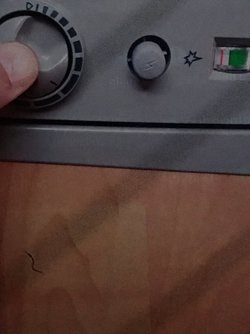

Hola, buenas somos novatos en este mundo nos hemos comprado una caravana el vendedor no nos explicó apenas bada
Y mi pregunta es tenemos nevera, funciona a gas y a 220
A 220 va perfecta y a gas no logramos encenderla o no sabemos si es que necesita más tiempo para coger frío o es que está estropeada espero que me ayudéis. Gracias saludos
si la caravana es nueva suelen venir de fabrica con el paso de gas anulado. deberas volver y pedirles que te lo pongan en uso. la mia tambien venia asi. un saludo
Hola, pon una foto, si es una Dometic con años para que funcione tienes que abrir la llave de paso de gas a la nevera, anda por la cocina, puede estar por en interior de un cajón y normalmente al lado de la llave de la cocina. Evidentemente hay que tener la bombona conectada. Mira que la cocina funcione para asegurarte de que el regulador funciona y hay paso de gas…
Hay que seleccionar mando en gas y pulsar el mando regulador para que fluya el gas… y darle al chispero, si es electrónico lleva pila, otro motivo por el que no podría encender. Si enciende lo verás en algún instrumento, galvanómetro de aguja en las antiguas. Y una vez encendida ya puedes dejar de pulsar pues el termopar se encarga de mantener el paso de gas…
