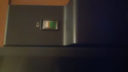

Estoy intentando poner la nevera de la caravana a funcionar con gas. Ayer la probé, bombona nueva, regulador nuevo y manguera nueva, pero no encendia. Cambié la pila del boton y listos. Pero hoy, cuando nos vamos del camping, parece como si no terminara de encenderse, y se queda la rayita en esta posicion, y no tengo webos a que funcione como ayer. Que puede ser...?

Hay neveras que necesitan electricidad para funcionar a gas, ¿No habrás desconectado la electricidad?.
Si se queda así es porque a encendido pero no le llega gas suficiente , si no me equivoco contra menos gas le llega porque se va gastando la bombona la raya se va moviendo a lo rojo...puede que tengas taponado la salida del gas, deberías localizarlo y acoplarlo un poco a ver si se limpia y funciona.
Bueno, pues este finde he estado trasteando en la zona trasera de la nevera, en la rejilla inferior. He sacado el quemador y el chiclé, y esta todo bien, sin obstruir ni nada. La he encendido a gas, y enciende, pero parece que tiene poca llama, comparada con la de mis amigos que es igual. Asi que entiendo que me quedan dos opciones:
