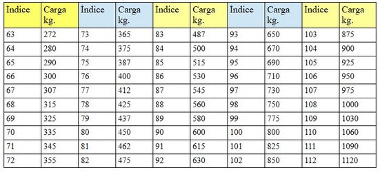

Hola a todos ,voy a cambiar los neumaticos de la caravana ,knaus sport 450 y lleva unos 195/70/14. 96N ,he preguntado en el taller y ese índice de carga no existe está en 95 y de hay pasa a 102 y no sé qué hacer y montar lo mismo con el 95 voy justo ,haber si me sacáis de dudas

Cuanto mas indice de carga mejor, y marcas reconocidas , yo hace dos años puse la michelin agiles y existe mucha diferencia con otras marcas.tabla-equivalencias-indice-de-carga-neumatico.jpg
los 102 sin son superiores... ¡¡ mejor !!

Recuerda que son para una caravana que no puede circular legalmente a más de 90 km/h, no tienes que calentar los neumáticos como los fórmula 1 para entrar con el pedal a fondo en curva, aún así, te puedo asegurar que se calienta más de lo que te gustaría muchas veces, siempre que paro, cada 200 km aprox. bajo a mirar ruedas y todo el conjunto, cuando echas mano a las ruedas, están de todo menos frias ... Seguro que te van a ir mejor los de indice de carga 101, con el peso real de tu caravana, hasta ahora nadie nos ha comentado que le halla patinado la caravana y siempre aconsejamos llevar más índice de carga de el que pone en la TIT, ya que hay que tener en cuenta de que la MMA de la misma, suele no coincidir con la realidad nunca o si lo hace es estando vacía y lo que se dice vacía, la caravana solo suele estar cuando la compramos nueva, luego lamentablemente acaba siendo un agujero sin fondo donde se van acumulando los kilos.
