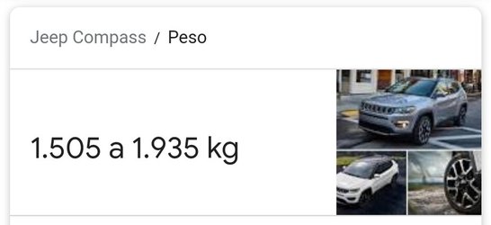

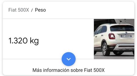

Hola y bienvenida. Acabas de descubrir una de las "pegas" de las plataformas compartidas del sector del automóvil, un recurso muy utilizado a día de hoy para compartir piezas y abaratar costos.
Y es que tu Jeep Compass, aunque tenga apariencia de un buen SUV o incluso algo de todoterreno, no es más que un Fiat 500X con otro revestimiento. Al tener la misma plataforma, y compartir gran parte del chasis, no tiene la rigidez y aguante que le permita remolcar con garantías. Es por ello que tiene tan limitado su MMR. Para la gran mayoría de compradores no sería problema, pero en tu caso pensado en una caravana te has encontrado con el talón de Aquiles. Y ya si tienes en cuenta que para viajar con seguridad te tienes que ir a unos 750/800kg reales, sólo te quedan opciones con caravanas pequeñas de 350 como mucho.

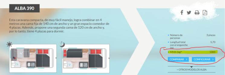

No se cuántos sois en la familia, pero una posibilidad en 2 ambientes (pero no es cama en isla) sería la Caravelair Alba 390.
Según el fabricante (luego habría que ver que hay de realidad) su TARA es de 730 Kg, en orden de marcha 793 Kg, por lo que de ser real, te dejaría un margen de carga de 157 Kg (que para ese tamaño lo veo razonable).

Los fabricantes con sus MMA dan una pista del peso en condiciones de uso de las caravanas:
Ver el archivos adjunto 4118115
Correcto, por eso este modelo (teóricamente) me parecía adecuado para las limitaciones de peso que tiene con el Jeep.
Lo ideal sería que alguien que tuviese una Alba 390, y la haya pesado en condiciones reales de marcha (es decir, en "modo vacaciones") le pudiese decir en cuantos Kg está, y si está por debajo o por encima de los 950 Kg que tiene como límite.

como dice David&Teddy el problema es de tamaño y peso del coche, es un FIAT500X en realidad.
Solo apostillar que de motor está muy bien, el FIAT 1.6 Multijet empuja mucho, de hecho es el que mas torque tiene en su categoría. Por motor, si podrías llevar un remolque de 1000 Kg. de tara sin problema.
