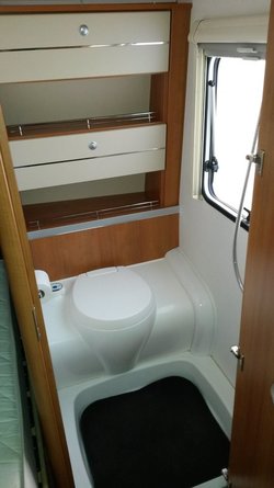

Primer día de vacaciones y con una pequeña avería eléctrica: el motor de la cisterna no funciona.
La caravana es una Fendt Bianco 465 SFB, modelo 2012 y matriculada en 2013. Tengo polímetro y he podido comprobar que no le llega tensión (12 VDC), por lo que tampoco se iluminan los leds que indican el nivel de llenado del depósito de aguas negras, ni el nivel de líquido en el de la cisterna. Los cinco fusibles del circuíto de contínua, 1 de 5A, 2 de 10A y 2 de 15A, están todos bien. Todos los demás "servicios" de la caravana que van con corriente contínua funcionan correctamente.

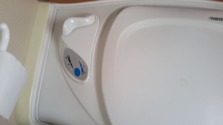

El cable doble que debe llevar los electricidad al mando de activación del motor de la cisterna, se mete hacia el compartimento del depósito de negras y desde ahí ya no veo hacia dónde va. ¿Alguno de vosotros sabría orientarme? En el manual de la caravana no hay ninguna información de esta posible avería. Sí que tengo el esquema eléctrico pero está en alemán y no me aclaro; le voy a enviar un mensaje privado al compañero @Kahn_tauri, que domina el alemán, a ver si me puede ayudar. De cualquier forma, el esquema no indica por dónde transcurren los cables, aunque podría servirme de orientación para saber de dónde poder sacar una derivación de un punto cercano y hacer llegar tensión al mando... no sé si me explico.

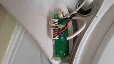

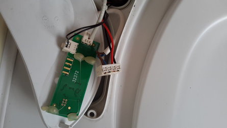

Te comento, he accedido al mando y he desconectado el conector principal, uno con cuatro cables: dos que beben ser los de alimentación y los otros dos que deben conducir los 12 voltios al motor. No llegan los 12 voltios a dicho conector, por lo que no es problema del mando.
Existe algún fusible que traiga el wc? Si lo trae supongo que estará accediendo por donde el depósito de negras
Edito, mira, vender lo venden
Al conector principal, el de cuatro cables, no llega tensión.

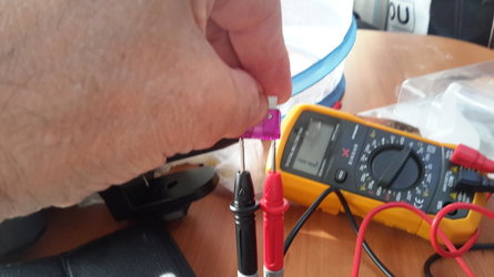

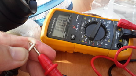

Efectivamente ése fusible está caput:
    89,8 KB · Visitas: 25
    73,9 KB · Visitas: 24
Es el fusible de 5Amper que hay a mano derecha en el alojamiento del tanque del water Yo tengo el mismo medelo pero Tendenza
En el esquema que te ha puesto Antonio B se ve perfectamente.
saludos desde Pals
¿Como puede asegurarme que es de 5 A? Porque el fusible tiene las siguientes inscripciones: en un lado pone /MAXX 3 y en el otro 32 V.
Ciertamente por el grosor de filamento no parece que sea de tan sólo 3A.

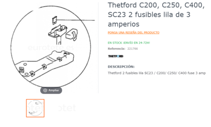

Los fusibles, normalmente, siguen un código de colores.
El Rosa es de 4 amperios.
Compra varios, porque me da que tienes la bomba atascada y es probable que te funda más haciendo las pruebas.

Suele ser el fusible morado de 3A que hay en el lateral del depósito de negras.
La bomba se bloquea por la cal al llevar un tiempo seca y parada y funde el fusible porque no puede girar.
Solución, dejar una noche la bomba en vinagre, ayudarle a girar con la ayuda de 3en1 o similar y desatorarla y a funcionar!!
