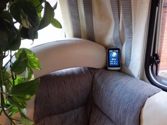

Aire viciado de narices, que solo solucionaras dejando ventilacion permanente. Pon un detector de CO2, que ademas es Higrometro/Termometro y verás el susto que te da cuando te levantes, la lectura del ambiente viciado.

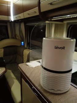

Y si no, hay soluciones; fumo puraco y para que se renueve el aire, necesitaria abrir las ventanas totalmente. Como hace un frio de narices y tengo la Truma trabajando, lo soluciono con un purificador que hace desaparecer la humera y el CO2, lo mantiene en amarillo.

Este consejo del purificador de aire y las ventanas lo tendre en cuenta!
