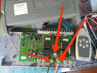

El pasado puente de mayo al probar el mover no sincronizaba el mando, parece que esto era por batería descargada, la he cargado en casa y ahora da 12.5v, pero el mover sigue sin sincronizar, también he puesto pilas nuevas al mando por si acaso. Al conectar el mando, parpadea el led y hace pitidos cortos constantes pero no sincroniza, el caso es que la centralita si que llega a hacer los ruidos que siempre hace al encenderse (no se si son los relés lo que suena, de electrónica ando justito justito), ese ruido lo sigue haciendo, con lo que entiendo que el mando y la centralita llegan a comunicarse, pero se queda en ese estado de pitidos constantes y evidentemente no se mueven los motores.

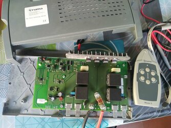

Me he traido la centralita y la bateria a casa para hacer alguna prueba, lo poco que puedo probar, que es comprobar que tanto a la entrada como despues de ese "puente" que tiene, le llegan 12.5 voltios, he probado varias veces a resetear y volver a sincronizar el mando según lo que pone en el manual, y esto parece que lo hace, pero me quedo siempre en el mismo punto.

Al final fué un componente ,un diodo smd dañado y una pista quemada.

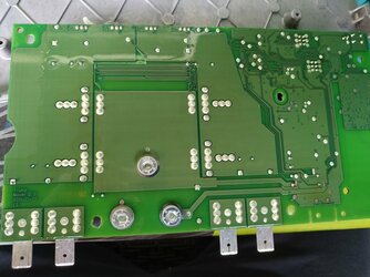

Pon foto de la parte opuesta de la centralita,a ver si se ve algo mal.

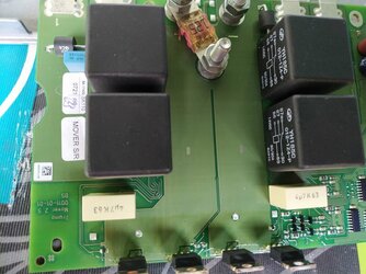

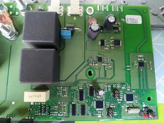

Gracias por responder, aquí pongo una foto de la parte de atrás de la centralita, yo soy incapaz de ver o entender nada ahí, y un par de fotos más de la parte delantera
WhatsApp Image 2024-05-26 at 12.41.59 (2).jpegWhatsApp Image 2024-05-26 at 12.41.59 (1).jpeg
Muchas gracias por la ayuda.

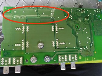

No se ve mucho mal por ahí,esto parece algo de humedad:

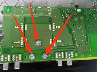

Pero visto como se conectan los cables,yo empezaría a reapretar las entradas.
Lo que señalo con las flechas.
Pero con cuidado y quitando las tuercas,la idea es soltar ,comprobar y apretar.
A veces las tuercas superiores están bien pero los tornillos que sujetan a la placa están sueltos y dan problemas de continuidad.

Encontré una persona que se dedica a hacer arreglos electrónicos de este tipo de cosas, movers, mandos, centralitas, placas, etc.... le mandé la centralita y el mando y finalmente era el mando lo que estaba fallando y me lo resolvió. Rápido, eficiente, muy amable y buen precio.
