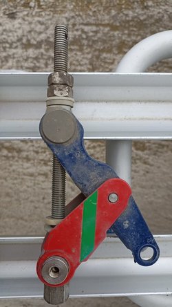

En la última salida quise usar mi mover Reich Economy Light y para mi sorpresa al girar el mecanismo manual con la llave uno de los rodillos de acercaba al neumático pero el otro no... Por lo que me tocó pedir ayuda para sacar la caravana de la parcela.
Tras desmontar el mecanismo de accionamiento del brazo de ese motor he visto que el tornillo sinfín gira sobre una tuerca de latón, y que esta se había pasado de rosca.
La pieza en cuestión es la que está en la parte superior con una L grabada. Lleva esa letra pq tienen mano en función del lado y está en concreto rosca a izquierdas.
Supongo que la hacen de latón para que rompa por ahí en caso de problemas... Digo yo... Pq si no es por eso sería vergonzoso.
Sacando el pasador del extremo inferior a martillazo limpio sale la tuerca y se desmonta sin problema.

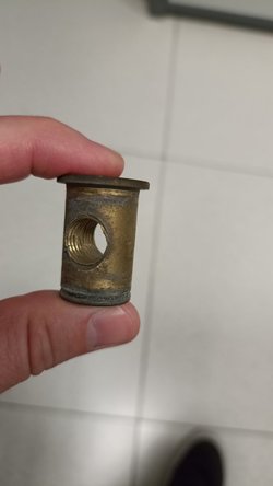

Desmontada la pieza es esta:
Pues he encontrado en este gran foro una web de repuestos está pieza al "módico" precio de 30E más 30E de envío.
Al menos el envío ya sido rápido, en tres días en casa.
Debería haber comprado también la del otro lado por si falla la otra, pero como no estaba seguro si con esto bastaba no lo hice. El mecanismo completo con husillo y brazos eran 140 euros + 30 de envío creo recordar.
Ya lo tengo montado de nuevo y funciona bien. Si veis que el tornillo sin fin tuviese mal la rosca también, cambiadlo.. también hay despiece de eso
Lo dicho, por si le sirve algún día a alguien y se puede ahorrar un dinero, que siempre viene bien.
