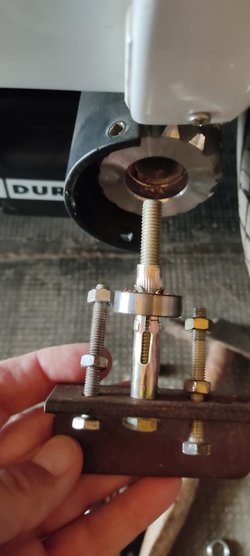

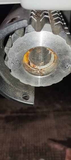

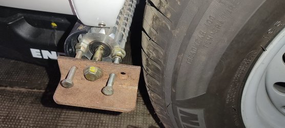

Hola Aunolose y gracias por contestar. Problema resuelto. Uno de los cojinetes del cilindro dentado que acciona sobre la rueda estaba bloqueado por el oxido. Va en un sitio que cuando ruedas con agua el baño es constante y, aunque va sellado, le entró algo. Afortunadamente no he tenido que desarmar casi nada. Pongo fotos por si puede ayudar a alguien con el mismo problema. El extractor de cojinetes casero funcionó bien y después de tener el nuevo en el congelador un par de horas entró sin impactos apenas. Saludos.
