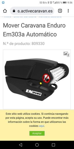

Buenas de nuevo me comenta el chico que me ha hecho la instalación del mover que se queda enganchado y solo desbloquea un rodillo porque la batería se agota, es una batería de 90 amperios. Y el móver un enduro automático adjunto foto, sabéis si poniendo una batería superior aguantaría más y se le puede acoplar

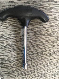

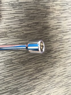

Hola , te mando la foto de la que tengo yo , es de 8 mm. Saludos
Ok. Muchas gracias. Voy a ver si la puedo comprar en la tienda sino con una llave de vaso y una carraca creo que servirá. Porque el instalador del móver que me recomendaron parecía muy bueno pero visto lo visto nada...

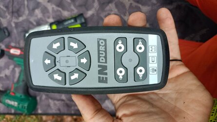

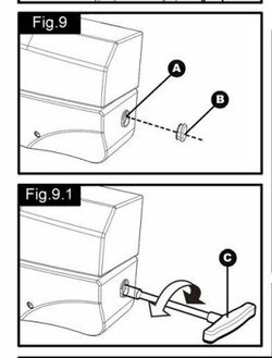

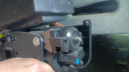

Hola!! Hoy me paso lo mismo, debe ser un fallo del mando. Se ha desincronizado y luego no ha habido manera, ni manteniendo 3 segundos el reset, ni con el botón arriba y bajo a la vez, ni el fusible de 80A, ni cambiando pila del mando, ni batería en mal estado....lo.he probado todo. Al final he ido a la llave del 8, que no tengo tampoco, pero con una de tubo he sido incapaz. Patina y hace un ruido como cuando aprietas una llave dinamómetrica y llega a su fin. El caso es que no he podido. Después de horas en el camping intentando salir he desmontado las pinzas que sujetan la barra y he desplazado todo el conjunto.
Mi pregunta, esa llave que habéis puesto la foto, por dentro tiene algo especial o es hueva sin más? Es que veo que el tornillo con cabeza tipo tuerca tiene un agujero dentro, por si la llave algo que apriete dentro...
Otra pregunta, alguien sabe cómo resetear el mando? No la centralita si no el mando ... Me da a mí que en mi caso el fallo está en el mando que no hace intento de volver a sincronizarse.
