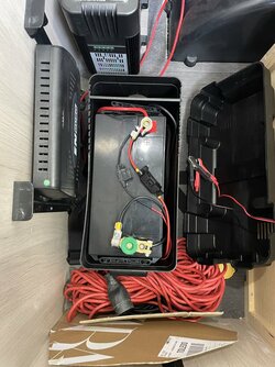

He hecho varias pruebas y a mi entender la batería esta acabada. He comprobado que el desconectador, lo que hace es desconectar la batería del suministro eléctrico de la vivienda, pero si sigue dando al movedor. Lo que ignoro es si el cargador carga, y si el cargador mete carga cuando está desconectado el desconéctador rápido. Os dejo una foto de la instalación por si podéis aportarme algo de luz ( no obstante ya he pillado otra batería)
Me suena esa instalación... parece igual a la mía :) Al menos llevas el mismo desconectador de batería (el verde) y por el color de la madera tiene pinta de que es una Caravelair/Sterckeman... he acertado?
Si funciona como el mío (yo tengo una Caravelair, y mismo desconectador, montado en Albatros) si desconectas la batería lo que haces es:
.- Desconectarla de la corriente de la caravana: las cosas de la caravana que vayan a 12 voltios no funcionarán (nevera y luces, básicamente)
.- Desconectarla del cargador
Lo suyo es, en el momento en que sales del parking, conectar ese desconectador, de ese modo carga de la piña cuando estés en marcha, y de la toma del camping cuando estaciones. Sólo cuando vayas a volverla a dejar en el parking parada, sin conexión a toma eléctrica, levantar el desconectador para que la batería mantenga la carga y puedas usar el mover la próxima vez que la cojas. Haciendo esto, mi caravana conservó la carga este invierno después de meses parada (de Octubre a principio de Julio!).

Esa centralita es como la mía (NE213 si no me equivoco), no te hace falta cargador alguno, ella misma carga la bateria y la mantiene mientras esté la CV conectada a 220v.
Otra cosa es que no esté conectada a la centralita, si no es así, vete donde te lo montaron y que te lo pongan en condiciones. Mira también fusibles.
En otro hilo hablando del tema, subí un esquema de los pines de la centralita y el cometido de cada uno.

Si hay alguna manera (seguramente sí) la verdad es que lo desconozco. Pero si les compraste la caravana a Albatros dales un toque, seguro que Nacho te puede ayudar. Tiene pinta de que se te ha estropeado algo ahí.
