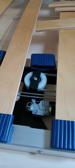

Soy propietario de una caravana Dethleffs c'go up 525 KR y estoy encantado con la cama elevable, pero tenemos una edad y cada vez nos cuesta más esfuerzo el subir y bajar la cama. Hemos visto en la autocaravana de unos amigos que tienen una motorización para una cama similar y la manejan con un mando a distancia. He preguntado a Dethleffs si disponen de un kit similar y me han dicho que no, por lo que lanzo este caso por si algún forero está en una situación similar y como lo ha resuelto. Supongo que alguna empresa de camperización podría hacer el trabajo. ¿algún taller de confianza que pudiera realizar este trabajo?. Vivo en la provincia de Barcelona.

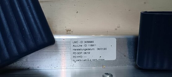

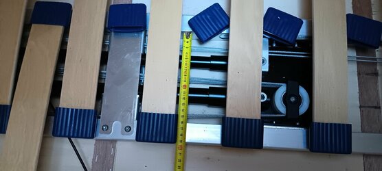

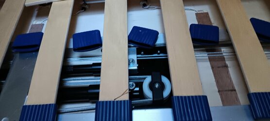

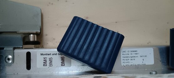

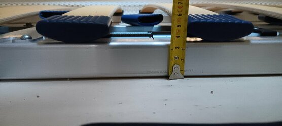

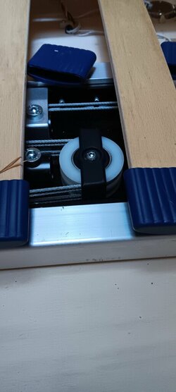

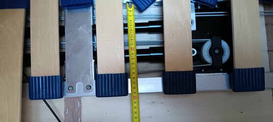

Este fin de semana he desmontado algunas lamas y he tomado fotografías y varios videos. Hay una etiqueta con una referencia LMC 3058985 pero no he encontrado nada. La cama esta montada sobre dos guias de alumio por un solo lado (lado largo) y por 4 cables de acero, uno en cada punta. He mirado como "enrolla" el cable y al final no hay dispositivo de enrollamiento sino un par de poleas montadas como un polipasto que se separan mediante dos pistones. Cuando subes la cama los dos pistones alejan las dos poleas y el cable se recoge en la distancia de separación. Cuando bajas la cama, los pistones se contraen y acercas las dos poleas, por lo que los cables se estiran y permiten bajar la cama.
Creo que la solución pasa por un actuador lineal, pero no se como elegir el adecuado. Se que hay un factor divisor por 2 de la distancia por el efecto del polipasto. Es decir, si la cama tiene un recorrido vertical de 60 cm, las poleas se separan 30 cm. Pero no se calcular cuantos Newton necesito ni la velocidad del actuador, que tenga finales de carrera externos y bloqueo cuando no haya tensión de 12v. Si buscas en Google te aparecen cientos. Pido ayuda para saber cual colocar, u otra solución.
