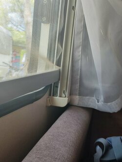

Supongo que te está pasando lo mismo que a mi, si te fijas en el carril de la derecha se ven las muescas donde se mete el oscurecedor para dejarlo en una posición. Si te fijas en la mosquitera esta muesca ha volado.
Llevo meses buscando esa pieza y no la encuentro. En mi caso es una Dometic Seitz Rastrollo 2000... De momento trampeando he hecho lo que han comentado por aquí, una gomita y una cuerda/ganchito haciendo de tope que lo mantiene abajo.IMG_20230723_165910 (1).jpg
