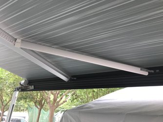

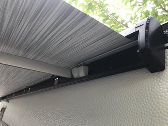

Pues hoy he estado en la caravana. Y el toldo va cerca de la guía del avancé, pero no en ella. Va anclado solo a la pared, he sacado fotos pero no creo que te sirvan de mucho @Carlos pues como te digo la guía del avancé queda libre. En cualquier caso si las quieres o que te mire cualquier otra cosa aquí me tienes. Un saludo.
Vaya, pues me iré fijando a ver que veo por ahí y sino montaré el Fiamma y se acabó la duda.
